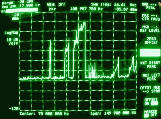

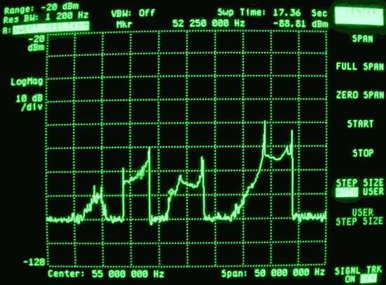

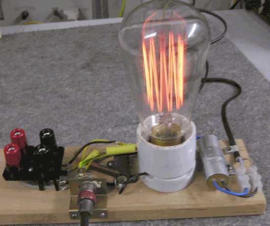

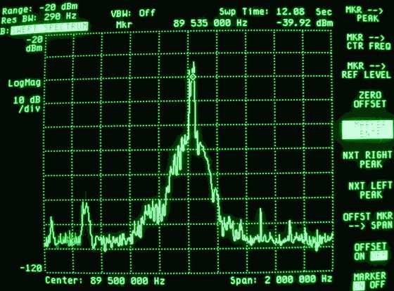

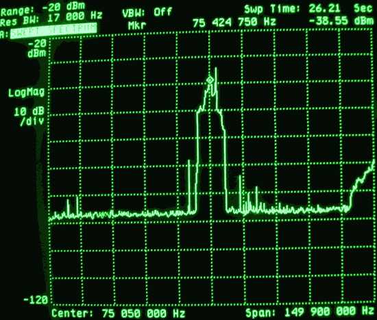

Keiner weiß bisher warum - aber es ist so: auch meine beiden Lampen erzeugen hochfrequente (RF radio frequency) Schwingungen! Allerdings in einem anderen Frequenzbereich. Aus diesem Grund war auch keine Störung im UKW-Bereich zu bemerken.
Es wurden Meßreihen gemacht mit unterschiedlicher (Wechsel-) Spannung, die mit einem Regel-Trenntrafo eingestellt wurde. In Serie mit dem Mittelkontakt des Lampensockels wurde 120Ω (Drahtwiderstand) geschaltet. Parallel dazu wurde das Signal über 5 nF auf den 50Ω Eingang des Spektrumanalyzers gegeben. Das andere Ende des Widerstandes war mit der Masse des Analyzers verbunden.
Offensichtlich handelt es sich um einen nichtlinearen Vorgang, denn unterhalb von 220V (Betriebsspannung) war nichts nachzuweisen. Die Messungen erfolgten daher bei 220V, 230V und 240V.
Der Spannungsfall am 120Ω Widerstand war dabei für die 60W Glühlampe 24V, 25V bzw. 27V und für die 40W Glühlampe 14V, 14,3V bzw. 14,5V. Um diese Werte war die Brennspannung jeweils geringer.
Um festzustellen, wie weit die Anordnung in die Frequenzen eingeht, wurde zum einen mit einer Metallfassung und zum anderen mit einer Keramikfassung gearbeitet.
Die 40W Lampe ist hier in der Metallfassung. Die Keramikfassung  und der Drahtwiderstand sowie die Anschlüsse zum Spektrumanalyzer sind ebenfalls erkennbar.
Von den gemessenen 13 Spektren wird hier beispielhaft eines dargestellt. Es gehört zu der 60W Lampe, die hierbei mit 240V - 27V = 213V betrieben wird.
Dargestellt ist der Frequenzbereich von 30MHz bis 80 MHz. Ober und unterhalb dieses Bereichs war bei beiden Lampen keine Störung feststellbar.

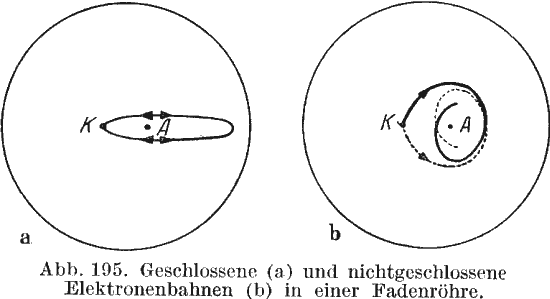

Der Hinweis auf Barkhausen-Kurz bzw. Gill-Morell führte direkt zu "Hollmann, H.E.: Physik und Technik der Ultrakurzen Wellen, Springer, 1936", wo (in Band 1)  die entsprechende Theorie behandelt wird. Zum Schluß des Abschnittes 1 über die "Experimentelle und theoretische Grundlagen" im Kapitel 3 "Die Bremsfeldmethode" wird auf Raumladungsschwingungen in nicht gasgefüllten Glühlampen hingewiesen.
"Zum Schluß mag des Interesses halber noch darauf hingewiesen werden, daß auch nicht gasgefüllte Glühlampen ("Osram" 50K 115V 5.904 oder "Philips" 110 - 115/50 X1) Raumladungsschwingungen, d.h. ultrakurze Wellen von einigen Metern Länge erzeugen können, wobei das negative Ende als Kathode wirkt. Hierzu werden die Lampen entsockelt, und die beiden Stromzuführungen werden mit einem abstimmbaren Paralleldrahtsystem verbunden. Die im normalen Brennzustand auftretenden Schwingungen sind leicht erregbar, aber außerordentlich schwach."
Den bei Hollmann gemessenen "Grundschwingung" und "Oberschwingungen" entsprechen die verschiedenen im Spekrumanalyzer im Post 14 gemessenen Spektralbereiche der Störung. Man muß berücksichtigen, daß die Meßmöglichkeiten anno 1936 gegenüber heute eingeschränkt waren. Schwingungen im UKW-Bereich wurden in der Regel mit Hilfe von Lecher-Leitungen nachgewiesen und deren Wellenlänge bestimmt.
"Die Ursache der Raumladungsschwingungen in Fadenröhren sind periodische Umläufe von Elektronen auf den in Abb. 195a und b dargestellten Bahnen in Ebenen senkrecht zu den Elektrodenachsen, wobei infolge der vollkommenen Symmetrie [der dabei untersuchten Röhren, DR] beide Umlaufrichtungen nebeneinander möglich sind.
Nach allem, was über die Bewegung von Ladungsträgern bekannt ist, bildet die Drahtanode einen schlechten Elektronenkollektor, weshalb die direkt von der Kathode zur Anode übergehenden Raumladungen vernachlässigbar gering sind. [...]"
Da bei einer Glühlampe - im Unterschied zu einer viel symmetrischer aufgebauten Röhre - viel eher chaotische Flugbahnen der Elektronen vorherrschen dürften, lassen sich damit auch die breiten Spektralbereiche der Störungen erklären.
Damit wird nun auch die (anscheinend "schirmende") Wirkung eines auf der Lampe angebrachten Magnetes verständlich: Die Flugbahnen der Elektronen verändern sich so, daß die Störungen im ursprünglichen Frequenzbereich nicht mehr auftreten. (Spektrumsmessungen hierzu fehlen noch.)

Um zu definierten Verhältnissen zu kommen, wurden die Lampenfassung, Bananenbuchsen zur Spannungsmessung  und ein BNC-Anschluß auf ein Brett montiert. Als Meßwiderstand ist ein 39Ω Hochlastwiderstand vor den Mittelanschluß der Lampe geschaltet. Die BNC-Buchse ist über spannungsfeste Kondensatoren angeschlossen. Damit der Netzanschluß keine Auswirkung hat, wurde netzseitig eine Störschutzverblockung (C & L) vorgesehen. Die Speisung erfolgt aus einem Regel-Trenn-Transformator.
  • Betrieb mit Wechselspannung
Infolge des definierteren Aufbaus und der Netzverblockung ergeben sich nun andere Spektren als mit dem "fliegenden" Aufbau in Post 14. Nun läßt sich auch beobachten, daß sich die Spektren innerhalb der ersten 5 Minuten verändern.
Dies ist das Spektrum, das mit der 40W Lampe bei 220V Brennspannung sofort nach dem Einschalten gemessen werden kann. Nach ca. 5 Minuten Brenndauer verändert sich das Spektrum so, wie es im nächsten Bild zu sehen ist.
Hier sieht man deutlich, daß das Spektrum i.w. einen Hauptbereich bei ca. 75 MHz und einen weiteren Bereich um 150 MHz hat. Die Linien unterhalb von 15 MHz und die Linien zwischen ca. 88 MHz und 105 MHz werden durch Rundfunksender verursacht, da der Meßaufbau nicht geschirmt ist. Dies wurde in einer Kontrollmessung ermittelt.
Wird nun die Brennspannung auf 230V erhöht, ändert sich das Spektrum sofort wieder, wie das nächste Bild zeigt.
Man kann also davon ausgehen, daß sich ähnliche Verhältnisse ergeben, wenn Schwankungen der Netzspannung entstehen. Diese wirken sich als eine Art kombinierter Amplituden- und Frequenzmodulation aus.
Im Zeitbereich konnten ähnliche Schwingungsbursts gemessen werden, wie sie im Post 11 bereits dargestellt wurden. Die Burst-Form und ihre Amplitude änderten sich stark mit der Größe der (effektiven) Brennspannung der Lampe.
  • Betrieb mit Gleichspannung
Im Zeitbereich konnte mit dem Oszilloskop nun eine Dauerschwingung (mit konstanter Amplitude) gemessen werden.
Als Spektrum konnten (zwei) Linien auf ca. 70 MHz und ca. 140 MHz gemessen werden. Linien bei höheren Frequenzen wurden nicht beobachtet. Eine feinere Auflösung der Spektraldarstellung im Bereich bei 70 MHz zeigte, daß es sich nicht um eine einzelne Linie handelte, sondern daß eine Schmalband-Frequenzmodulation vorlag.

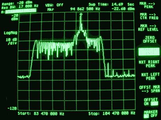

Meine beiden (alten) Lampen ergaben im Spektrum Störungen außerhalb des UKW-FM Bereichs, im Unterschied zu den Erfahrungen von Herrn Roschÿ, wo die Lampe im UKW-FM Bereich stört. Ich habe nun eine neue 60W Rustika gekauft um zu messen, wie diese sich verhält. Und tatsächlich, sie stört kräftig, wie sich sofort auch akustisch im Radio zeigte!
Wie aus dem gemessenen Spektrum zu erkennen ist, reicht die Störung bei diesem Exemplar bis ca. 98 MHz um dann steil abzufallen. Auch hier ändert sich das Spektrum im Laufe der Zeit, wobei die Grenze zum steilen Abfall schwankt.
Der Rat der Techniker der Fa. Paulmann, man möge einen kleinen Magneten oben auf die Lampe kleben, um die Störungen im Radio zu beseitigen, funktioniert nur in so weit, daß sich dadurch eine Verschiebung des Störspektrums ergibt,
Die Lampe stört dann eben im Bereich des "nichtöffentlichen beweglichen Landfunks (NöbL)".

Die Mittenfrequenz der Schwingung ist etwa 89,5MHz. Die dargestellte Bandbreite (span) ist hier 2MHz. Man erkennt daß keine scharfe Linie gemessen werden kann. Dies ist (in erster Näherung) in Übereinstimmung mit den Ergebnissen, die Joe Sousa bei der statisch nicht abgeschirmten Lampe entsprechend auch gemessen hat. 30dB unterhalb des Maximums ist zu beiden Seiten hin ein "Rauschsockel" zu erkennen.
Die Schwierigkeit bei der Messung und Dokumentation des Spektrums bestand darin, daß infolge der Schwankungen der Netzspannung bei jedem Durchlauf des Analyzers (alle 12,08 sec) das Spektrum - und damit sein Maximum - um bis zu 100KHz nach links bzw. rechts verschoben sein konnte. Eine genauere Messung als die hier gezeigte war deshalb nicht möglich. Insbesondere kann nicht ausgeschlossen werden, daß auch während der Analyse der Frequenz des Maximums eine Schwankung der Netzspannung erfolgte und deshalb mehrere "Maxima" dargestellt wurden, was hier als Verbreiterung des Maximums erscheint.
P.S.: Die erzeugte Gleichspannung wäre für den Betrieb eines Gleichspannungs-Radios völlig ausreichend.
 28
Spektrum bei geregelter Gleichspannung
06.Oct.08 19:41
Beiträge: 2440
Anzahl Danke: 204
Bei der Gleichspannung, die direkt aus der Ausgangsspannung des Regeltrenntrafos gewonnen wird, Post 27, kommen die langsamen Netzschwankungen noch durch. Bei der Spektrumsmessung ergab sich keine diskrete Linie, wie sich sich nach Auskunft von Joe Sousa hätte ergeben sollen. Demzufolge konnte auch der Versuch, die Lampe als FM-Sender zu verwenden, nicht durchgeführt werden.
Als Abhilfe sollte ein Wechselspannungs-Konstanter vor den Regeltrenntrafo geschaltet werden. Aber die dabei erzeugten Einstreuungen (in die Lampe) waren so groß, daß das Spektrum sogar noch breiter war als im vorigen Post.
Ein weiterer Versuch mit einem geregelten Netzgerät (Selbstbau, max. 250V, 0,3A) ergab ebenfalls kein geignetes Spektrum; vielmehr war zu beiden Seiten des Trägers ein 10 MHz (!) breites FM-Spektrum meßbar. Das Netzgerät hatte bei der Belastung durch die Lampe einen Restbrumm von ca. 500mV.
Am Ausgang des Netzgerätes wurde deshalb noch eine Siebkette geschaltet, bestehend aus einer "dicken" Drossel und einem Elko von 2200μF.  Mit dem Oszilloskop war nun kein Brumm mehr nachweisbar.
Das gemessene Spektrum war trotzdem nicht so, wie erhofft.
Auch hier ist erkennbar, daß eine FM, verbunden mit einer (synchronen) AM, entsteht, wodurch das Spektrum nicht spiegelsymmetrisch wird.
Im Radio hört man derweilen ein kräftiges 50Hz-Brummen, wenn der Empfänger geeignet abgestimmt wird. So wie es aussieht, läßt sich das Experiment "Lampe als FM-Sender für Musik" mit den vorhandenen Mitteln leider nicht durchführen.
