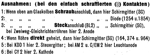

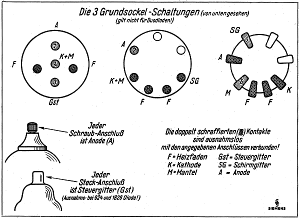

In den "Siemens Rundfunk Nachrichten 4, Mai/Juni 1938" ist die Systematik der Sockel-Beschaltung von (den bis dahin verfügbaren) Röhren mit Stift-Sockeln und mit Topf-Sockeln angegeben. Es zeigt sich, daß es da eigentlich nur 3 Typen mit gewissen Ausnahmen gibt.
Siemens empfiehlt, sich diese Systematik einzuprägen, weil dadurch die Messung der Betriebs-Spannungen und ggf. die Reparatur der Empfänger bis zum Modelljahr 1937/1938 einfacher wird.
